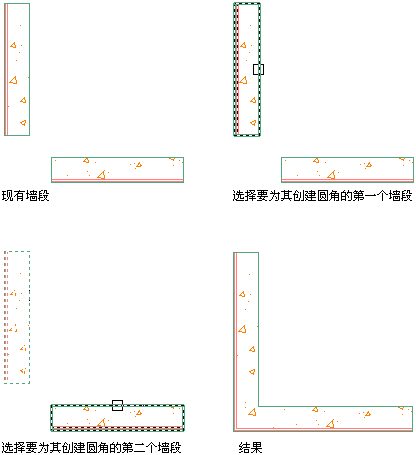

下图显示了如何使用零半径按圆角形式连接两个墙段。
使用零半径按圆角形式连接墙段

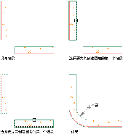

下图显示了如何使用指定的半径按圆角形式连接两个墙段。
使用指定半径按圆角形式连接墙段
