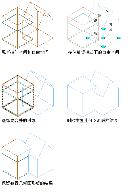

切换至三维等轴测视图。
选择要与其他对象合并的三维自由空间。
依次单击
“空间”选项卡
“修改”面板
“在位编辑”
依次单击
“在位编辑”选项卡
“修改”面板
“布尔”下拉菜单
“求并”
选择要与三维自由空间合并的 AEC 对象,然后按 Enter 键。
输入“y”
(是)删除合并的对象,或输入“n”
(否)在图形中保留该对象。
将拉伸空间与自由空间合并
