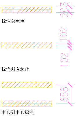

可以在 AEC 标注样式中指定下列墙标注点:
| 选择 | 说明 | 样例 |
| 整体 | 标注所有被标注墙的两个外侧点。 |
| 墙长度:外边界 | 标注每个选定墙的外边界。当墙边界重叠时,只标注朝向标注方向的那些边界。 |
| 墙长度:墙长 | 标注选择集内每个墙的长度。 |
| 墙厚:整体 | 标注墙的整体厚度。 |
| 墙厚:所有构件 | 标注墙上每个构件的宽度。 |
| 墙厚:中心 | 标注单构件墙或多构件墙的中心线 |
| 墙厚:从样式 | 根据墙样式中的设置标注墙构件。 |
| 墙厚:从样式标注结构构件 | 根据墙样式中的设置标注结构墙构件。 |
| 墙交点 | 标注与选定墙相连的墙的交点。 |

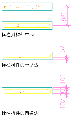

可以在墙样式和 AEC 标注样式这两个不同的位置指定墙构件的标注。
在墙样式中,可以设置与标注有关的以下信息:
在 AEC 标注样式中,可为标注墙构件定义下列附加设置或替代设置:
