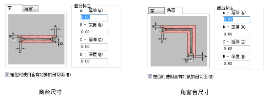

  7. 选择“窗”选项卡或“角窗”选项卡。
  8. 在“窗台尺寸”下,输入窗台延伸和深度尺寸。
    窗台构件 A 和 B 用于窗的开向或外侧。窗台构件 C 和 D 用于内侧。
    注: 对于角窗,A 延伸和 B 深度应用于定位墙; C 延伸和 D 深度应用于非定位墙。
  9. 若要使用墙的剖切面定位窗,而不使用窗的剖切面,请选择“定位时使用含有对象的剖切面”。
