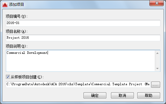

从“添加项目”对话框中指定样板项目。这是唯一可以执行该操作的时候。创建新项目后,所指定样板项目中的设置和文件都会复制到新项目中。
