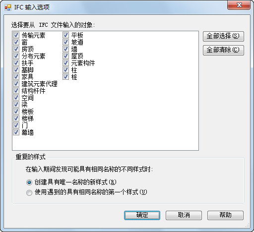

在输入 IFC 文件时,可以指定要输入的对象。例如,若要创建一个仅显示 IFC 文件中幕墙的图形文件,可以清除“IFC 输入选项”对话框中列出的所有其他对象。在查看图形时,其包含的对象只是您选择的对象。
存储在 IFC 文件中的样式名称显示在“特性”选项板和“样式管理器”中。如果 IFC 文件中没有特定的样式名称,则会以递增方式创建样式名称,如 IFCSTYLE(0)。

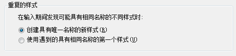

您可以指定当 IFC 文件中存在多个同名样式时应如何以及何时创建样式。在输入期间,要么以递增方式显示样式的数字后缀,要么显示第一次遇到的样式名称,而与样式是否相同无关。
