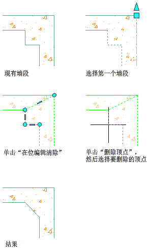

    在下面的示例中,为了创建倒角条件而从基础墙角点中删除了一个顶点。
