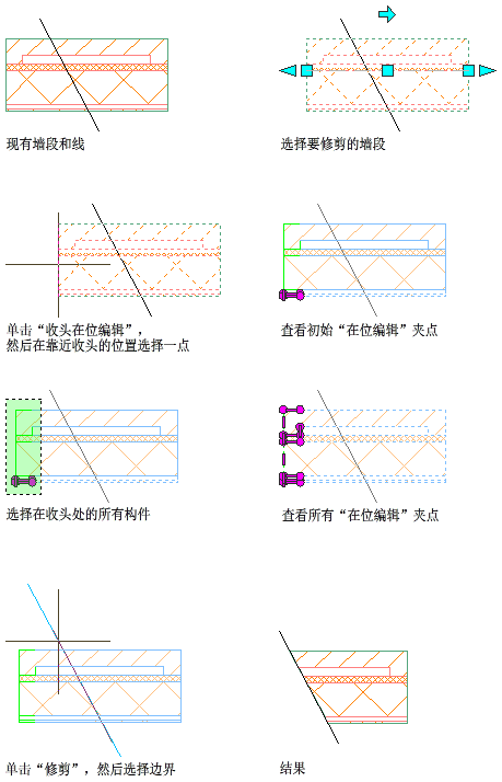

    在下面的示例中,构件将被修剪到边界线。
