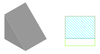

创建直角三角形体量元素的步骤
使用以下步骤可以创建“直角三角形”体量元素。“直角三角形”体量元素的插入点位于其底面的形心。
三维视图和平面图中的“直角三角形”体量元素
  1. 在“体量”工具选项板上,选择“直角三角形”工具。
    或者可以 依次单击“常用”选项卡 “构建”面板 “矩形体”下拉菜单 “直角三角形”
  2. 指定“直角三角形”的第一个角点。
  3. 拖动光标并指定“直角三角形”的第二个角点。
  4. 拖动光标并指定“直角三角形”的高度。
  5. 输入旋转角度,或按 Enter 键接受默认角度 0(零)。
  6. 继续添加“直角三角形”体量元素,然后按 Enter 键。
