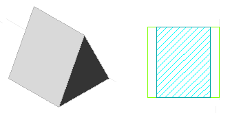

使用以下步骤可以创建“等腰三角形”体量元素。“等腰三角形”体量元素的插入点位于其底面的形心。
三维视图和平面图中的“等腰三角形”体量元素
