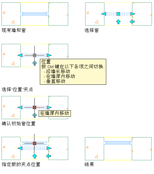

使用此过程可以通过将窗从参照位置偏移,在墙内移动一个或多个窗的位置。
使用此功能可在墙厚度内对齐窗。可以设置相对于墙内任何一点的偏移距离,也可将窗置于墙的两个面之间的居中位置。可以选择门、窗与洞口,并将它们同时重新定位。如果选择多个对象,只能选择偏移一侧。
。标记会指示洞口内的当前位置。该位置可能是框架的中心、框架的内面或框架的外面。
| 如果希望... | 则... |
| 将窗放置在墙的两个面之间的居中位置 | 选择接近窗中心的点。 |
| 从内面或外面将窗偏移 | 在面的侧边上选择测量的起点。 |
| 如果希望... | 则... |
| 将窗放置在墙的两个面之间的居中位置 | 使用“中点”对象捕捉点来选择墙末端的中点。 |
| 将窗移动至参照点 | 输入 0。 |
| 将窗移动指定的距离 | 输入偏移距离的值。 |
| 指定两点之间的测量值作为所需距离 | 选择用于测量距离的两个点。 |
在墙内重新定位窗
