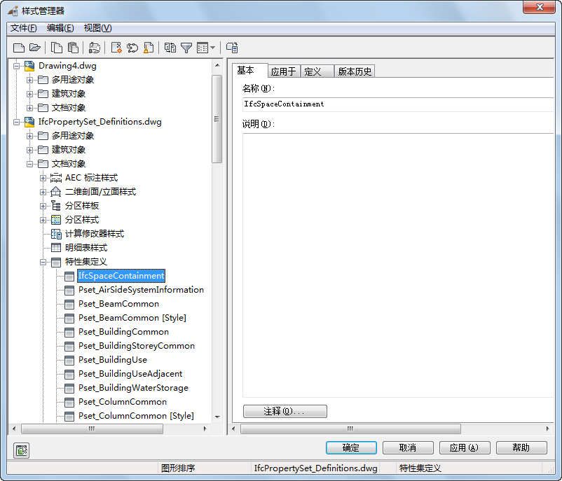

  2. 依次单击“管理”选项卡 “样式和显示”面板 “样式管理器”
  3. 在样式管理器中,依次单击“文件”“打开”。
  4. 导航到 C:\ProgramData\Autodesk\ACA <版本>\chs\Styles 并打开 IfcPropertySet_Definitions.dwg
  5. 在“样式管理器”的左侧窗格中,依次展开“IfcPropertySet_Definitions.dwg”“文档对象”“特性集定义”。
  6. 从显示的特性集定义列表中,在“IfcSpaceContainment”上单击鼠标右键,然后选择“复制”。
  7. 在要将所需样式复制到其中的图形上单击鼠标右键,然后单击“粘贴”。
    这些样式或定义会粘贴到选定图形中。如果该图形包含同名的样式,则重复的名称会显示在“输入/输出 – 发现重复名称”对话框中。

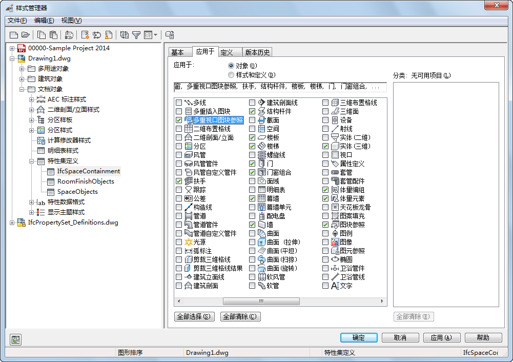

  8. 从特性集定义列表中,选择 IfcSpaceContainment。
  9. 单击“应用于”选项卡,选择“多重视口图块参照”,然后单击“应用”。

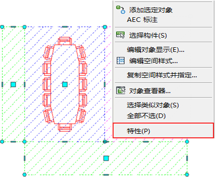

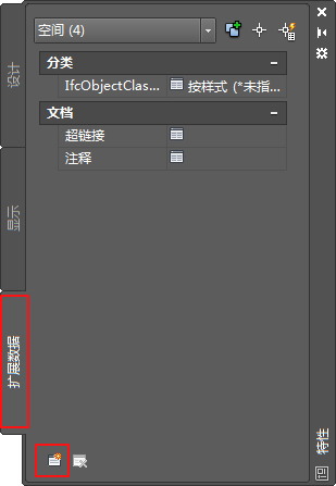

  12. 在图形中,在空间上单击鼠标右键,然后选择“特性”。

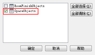

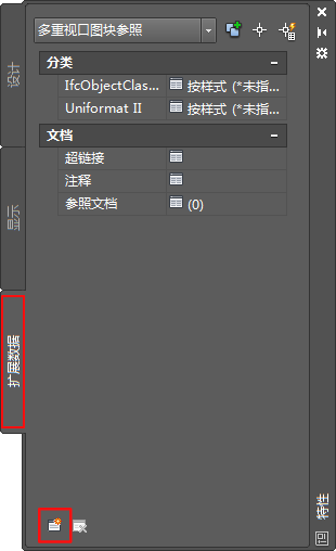

  13. 在“特性”选项板的“扩展数据”选项卡上,单击“添加特性集”。
  14. 在“添加特性集”对话框中,选择“SpaceObjects”,然后单击“确定”。

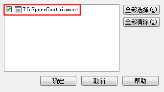

  16. 在“特性”选项板上,单击“添加特性集”。
  17. 在“添加特性集”对话框中,选择“IfcSpaceContainment”,然后单击“确定”。
