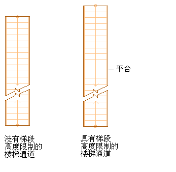

使用以下步骤可以修改楼梯梯段的限制。梯段可以没有限制,也可以受最小踢板数、最小高度、最大踢板数或最大高度的限制。
使用这些设置可以在楼梯梯段中创建自动平台。例如,如果某楼梯梯段具有 18 块踏步,而最大踏步数设置为 15,则楼梯将分为两个梯段,并在中间带有一个平台,以使平台两边梯段的最大踢板数都低于 15。

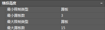

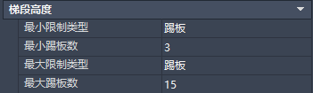

指定楼梯梯跑的梯段高度限制
有踢板限制类型的梯段高度
| 如果希望... | 则... |
| 指定梯段上没有限制 | 在“最小限制类型”中选择“无”,“最大限制类型”中选择“无”。 |
| 指定每个梯段上踢板的最小数量 | 在“最小限制类型”中选择“踢板”,然后输入“最小踢板”值。 |
| 指定梯段的最小高度 | 在“最小限制类型”中选择“高度”,然后输入“最小高度”值。 |
| 指定每个梯段上踢板的最大数量 | 在“最大限制类型”中选择“踢板”,然后输入“最大踢板”值。 |
| 指定梯段的最大高度 | 在“最大限制类型”中选择“高度”,然后输入“最大高度”值。 |
