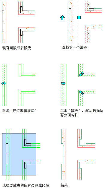

    在下面的示例中,为了创建挖剪分隔缝条件而从分面构件中减去了轮廓。
