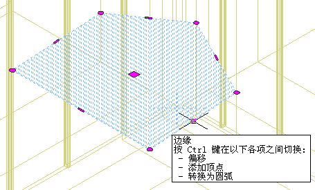

现在处于在位编辑模式中,可以编辑轮廓。
“边缘”夹点有三种编辑模式:“偏移”、“添加顶点”和“转换为圆弧”。默认模式是“偏移”,该模式可将选定边沿着与边中点垂直的方向进行偏移。根据轮廓的造型和选择要编辑的边,将视情况延伸或修剪相邻线,并添加新线。
使用“添加顶点”编辑模式可以向选定边添加顶点,并创建新边。如果选定边是圆弧,则新建边也将是一个圆弧。
“转换为边”模式可将选定边修改为圆弧,并拉伸边的中点。圆弧的边夹点也有“拉伸”模式,使您可在将边转换为圆弧之后拉伸该边的中点。
