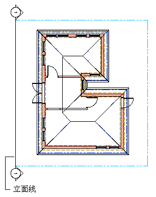

立面线和立面符号
立面线定义建筑模型的立面视图范围。立面线可以是直线或凹凸曲线。您也可以指定由立面线所定义的区域长度和高度。立面符号一般都包含字母或数字,并指出立面的方向,立面符号显示在立面线的两端。
绘制立面线以后,要从该线创建面对象。
查看立面线和立面符号

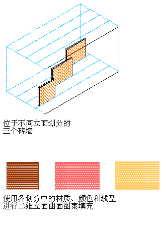

二维立面样式中的细分和材质
当您在样式中创建细分时,通常希望将这些细分中的对象与其他细分从视觉上加以区分。在将材质指定给对象后,您就可以设置二维立面样式,让它使用材质的填充图案,但使用细分显示特性的颜色与线型。
具有指定曲面图案填充的立面细分
