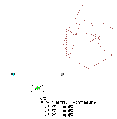

执行此过程可使用位置夹点重新定位体量编组。在“模型”视图中,位置夹点有三种可能的编辑模式:“沿 XY 平面编辑”、“沿 YZ 平面编辑”和“沿 ZX 平面编辑”。默认编辑模式是沿着 XY 平面。在平面图中,会将位置夹点限制为在一个平面内移动。
如果已定位附着到体量编组的体量元素,则在移动位置夹点时这些元素也会移动。如果已解除对象的定位,则当您移动位置夹点时,仅体量编组标记会移动。
也可以使用“特性”选项板修改体量编组的位置。
如果要在任意编辑模式下为第二个方向(例如,在沿 XY 平面编辑时的 Y 方向上)输入特定值,可按 Tab 键切换到该方向。
还可以将体量编组的移动锁定为沿特定方向。如果在当前编辑模式下为任一标注方向输入一个值,然后按 Tab 键,则会将体量编组的移动限制为沿第二个标注方向。沿 XY 平面编辑时,例如,为 X 标注输入一个值,然后按 Tab 键。此时会将 X 标注锁定为该值,并会将体量编组的移动限制为沿 Y 标注方向。
