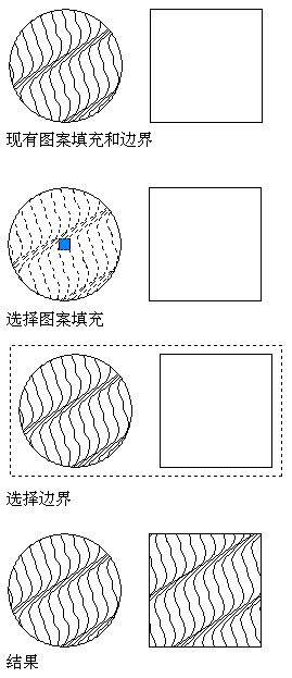

将图案填充在边界之间传输

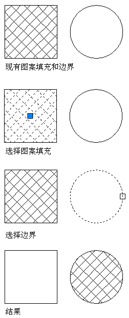

将图案填充移回至原始边界

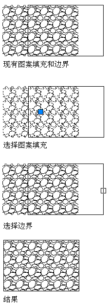

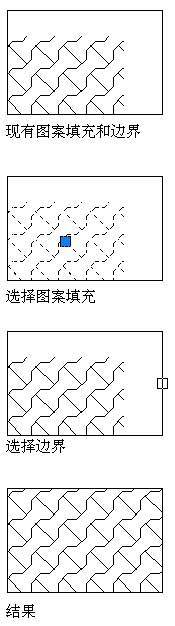

调整图案填充大小来填充边界区域
将图案填充在边界之间复制
