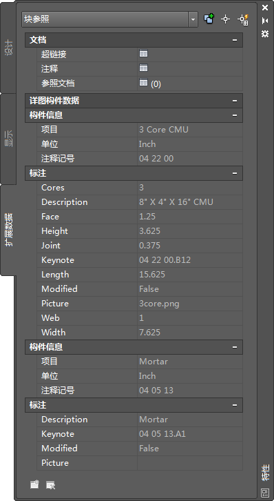

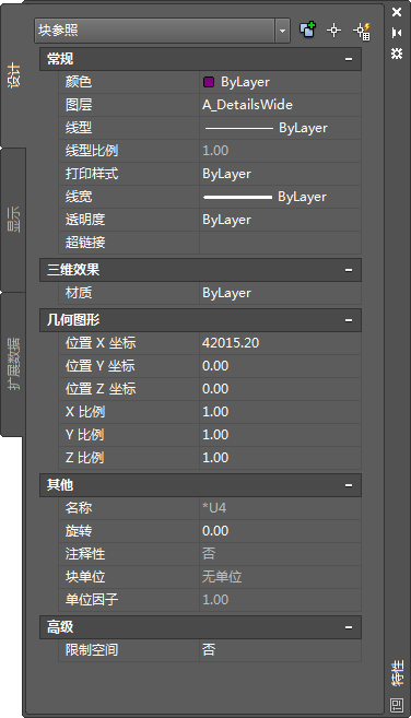

下列插图显示了某个详图构件的“特性”选项板上的“设计”和“扩展数据”选项卡示例。可以通过插入文字或使用相关的下拉列表来修改“设计”选项卡上的许多设置。在“扩展数据”选项卡上,可以使用“文档”下的工作表图标,指定超链接、插入文字注释或设置参照。“构件”数据是只读的,因为显示的是来自详图构件数据库中的实时数据。
下图显示了一个混凝土砌块单元详图图块的“特性”选项板上的“设计”选项卡。
下图显示了一个混凝土砌块单元详图图块的“特性”选项板上的“扩展数据”选项卡。
