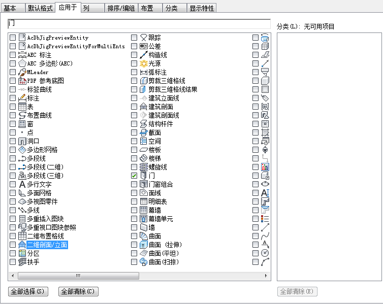

  4. 单击“应用于”选项卡。
  5. 选择在使用此样式的明细表要追踪的对象类型。
    可以选择列表中的任何对象。列表上方的区域显示当前选择的对象。如果单击“全部选择”或“全部清除”,可以在此明细表样式中包含任何对象。
    右窗格中列出了适用于所有选定对象类型的所有分类定义。可以在多个分类定义中选择多个分类。选择分类后,此样式的明细表可以包含在左侧选定的对象,前提是必须已经根据选定的分类对这些对象进行分类。
