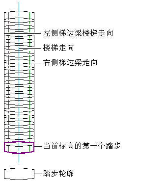

使用以下步骤可以从踏步轮廓创建自定义楼梯。对于自定义楼梯踏步,使用从闭合多段线生成的已定义轮廓。每个楼梯梯跑中的所有踏步轮廓都必须相交或重叠。
自定义楼梯的楼梯轮廓构件由楼梯左边缘和右边缘、第一个踏步的突沿和最后一个踏步或平台的前面来勾画。

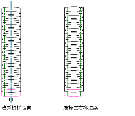

可以选择线条形式的梯边梁,也可以让 AutoCAD Architecture 自动生成梯边梁。在创建自定义楼梯之后,可以替换梯边梁楼梯走向。可以通过编辑楼梯样式来添加或修改梯边梁。当前的楼梯特性可控制各种模式下楼梯构件的外观。
自定义楼梯的线条和轮廓可以表示以下构件:

“线条”。 对于楼梯走向,只能选择与所有踏步相交的单段或多段轻量多段线或圆弧段。
