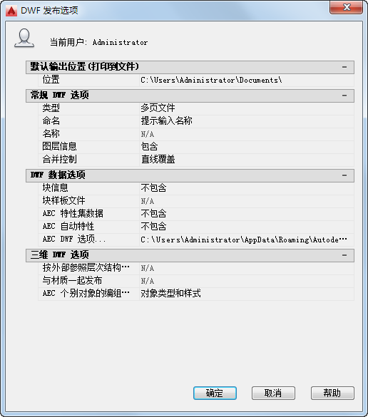

当您使用“发布”对话框创建 DWF 或 DWFx 文件时,可以创建二维和三维的 DWF 或 DWFx 文件。您还可以为图形中的各个图纸创建多个 DWF 或 DWFx 文件。如果输出特性集数据,它将显示在每个 DWF 或 DWFx 文件中。

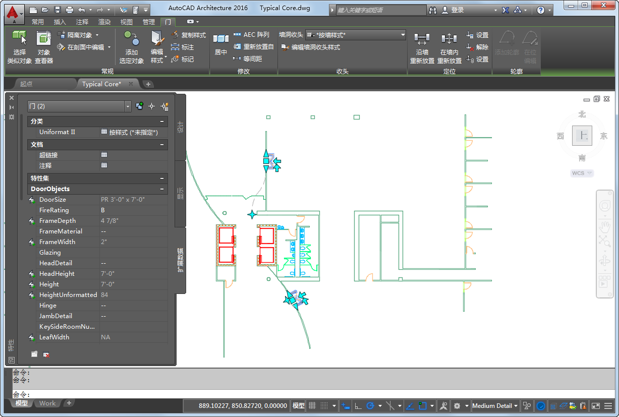

具有特性集数据的 DWG 文件

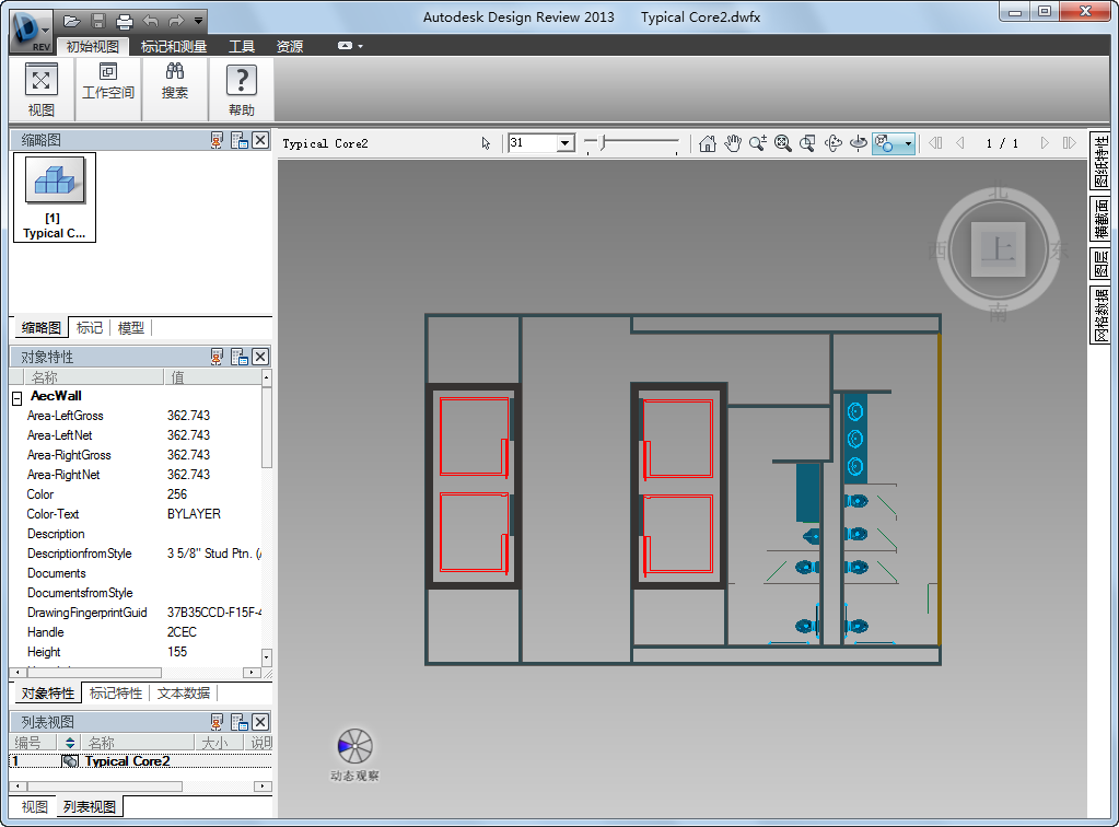

具有特性集数据的 DWFx 文件
“发布”。 如果“<三维 DWF>”选项不可用,则尚未为该图形设置有效的三维显示配置。
| 如果希望 . . . | 则… |
| 先按外部参照后按对象类型和样式对对象进行编组 | 为“AEC 个别对象的编组方式”选择“对象类型和样式”。然后,为“按外部参照层次结构编组”选择“是”。 |
| 先按外部参照后按图层对对象进行编组 | 为“AEC 个别对象的编组方式”选择“图层”。然后,为“按外部参照层次结构编组”选择“是”。 |
| 按对象类型和样式对对象进行编组 | 为“AEC 个别对象的编组方式”选择“对象类型和样式”。然后,为“按外部参照层次结构编组”选择“否”。 |
| 按对象图层对对象进行编组 | 为“AEC 个别对象的编组方式”选择“图层”。然后,为“按外部参照层次结构编组”选择“否”。 |
发布过程将启动,并将在完成后通知用户。
