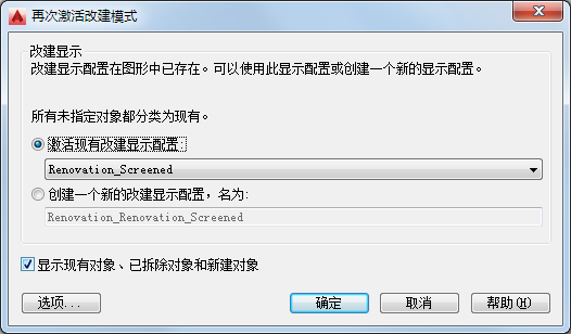

(改建模式)。 将显示“再次激活改建模式”对话框。
| 如果希望... | 则... |
| 使用现有改建显示配置开始改建任务 | 单击“激活现有改建显示配置”的下拉箭头,选择一个显示配置,然后单击“确定”。 |
| 使用新的显示配置开始改建任务 | 选择“创建一个新的改建显示配置,名为”,为该配置输入一个名称,然后单击“确定”。 |
| 显示图形的所有改建类别中的所有对象 | 保留“显示现有对象、已拆除对象和新建对象”选项处于选中状态。 此选项可确保在改建平面类型、拆除平面类型和修订平面类型之间切换时,图形中的已分类对象保持可见。为获得最佳结果,请使此选项处于选中状态。 |
| 更改对象的显示样式或设计规则 | 单击“选项”,进行更改,然后单击“确定”。 |
