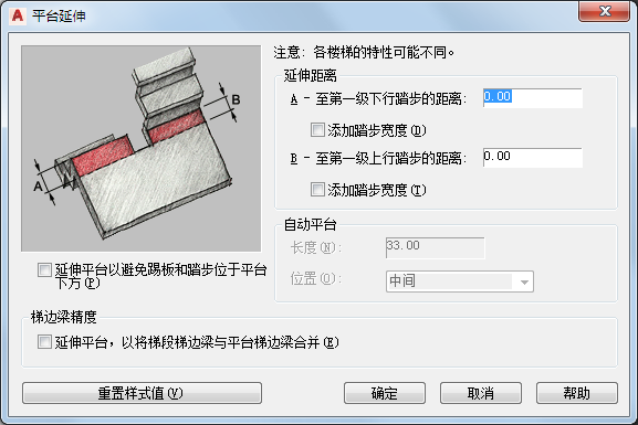

使用以下步骤可以修改平台与踏步之间的距离,以及楼梯的梯边梁精度。可以区分平台构件的尺寸与那些用于楼梯梯段的尺寸。
| 如果希望... | 则... |
| 添加距平台下方第一级踏步的距离 | 在“距第一级下行踏步的距离”中输入值。若要将平台向下延伸一级踏步,请选择“添加踏步宽度”。 |
| 添加距平台上方第一级踏步的距离 | 在“距第一级上行踏步的距离”中输入值。若要将平台向上延伸一级踏步,请选择“添加踏步宽度”。 |
如有必要,这样的设置会提供附加的平台延伸,可以使梯段梯边梁与平台梯边梁不间断地接合在一起。
对于在早期版本的软件中创建的楼梯,“延伸平台以避免踢板和踏步位于平台下方”设置处于打开状态。若要得到平接平台或矩形平台,此设置应当关闭,但这样又会修改楼梯顶部和底部的位置,因此可能还需要调整其他建筑对象。
