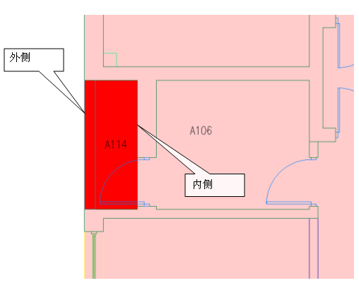

可使用 AutoCAD 对象(例如闭合多段线或矩形)生成从关联空间减除的空间。此功能可用于表示建筑空间或其他情况下不可用的区域,等等。由于无法将 AutoCAD 对象设置为控制自己的行为,因此在 DIN 277 标准中以下标准行为将应用于 AutoCAD 对象形成的闭合减除空间:
净边界在墙内创建。
技术空间:当技术空间的面积大于等于 1m 2 时,净边界将基于墙内侧计算。当技术空间的面积小于 1m 2 时,该空间不会有净边界,而面积将作为建筑面积进行计算。
总边界根据下列规则创建:
| 总面积(空间类型_DIN A) | |
| 相邻空间 | 边界 |
| 空间类型_DIN A | 从墙中心线测量 |
| 空间类型_DIN B 或 C,或者无相邻空间 | 从墙的外侧面开始测量 |
| 相邻空间未分类(未指定) | 从墙的外侧面开始测量 |
| 总面积(空间类型_DIN B) | |
| 相邻空间 | 边界 |
| 空间类型_DIN A | 从墙的内侧面开始测量 |
| 空间类型_DIN B | 从墙中心线测量 |
| 空间类型_DIN C,或者无相邻空间 | 从墙的外侧面开始测量 |
| 总面积 (空间类型_DIN C) | |
| 相邻空间 | 边界 |
| 空间类型_DIN A 或 B | 从墙的内侧面开始测量 |
| 空间类型_DIN C | 从墙中心线测量 |
