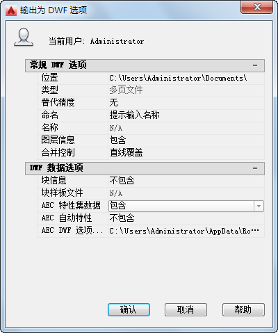

使用此过程可以在您的 PDF 中包括自动特性集数据。
“输出”
“DWF/PDF 选项”。
与您选择可供输出的对象关联的所有自动特性都将发布到 PDF 文件。
默认情况下,所输出的自动特性数据将列在名为“Aec+<对象类型>”的特性编组中。例如,如果输出门的自动特性,这些特性将列在“AecDoor”下面。如果要输出其他的用户定义特性集定义,而且其中一个特性集定义的名称为“Aec+<对象类型>”,则自动特性将列在名为“Aec+<对象类型> (2)”的特性编组中。在门示例中,这意味着,如果要输出一个名为“AecDoor”的用户定义特性集定义,则自动门特性将列在“AecDoor (2)”下面。
如果对象特性既是自动特性又包括在特性集定义中,则它将既列在自动特性下,又列在属于 PDF 文件的特性集定义下。
