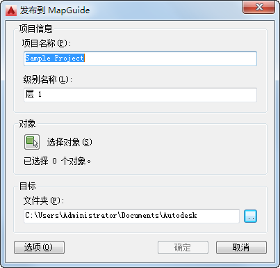

使用此步骤可以将数据发布到 MapGuide
“发布”
“发布到 Map Guide”。
如果要从中发布对象的图形是建筑项目的一部分,则该图形的项目名称和层指定将显示在“发布到 MapGuide”对话框中。
如果该图形不是建筑项目的一部分,则在默认情况下会显示该图形的名称和“层 1”。您可以修改这些条目。

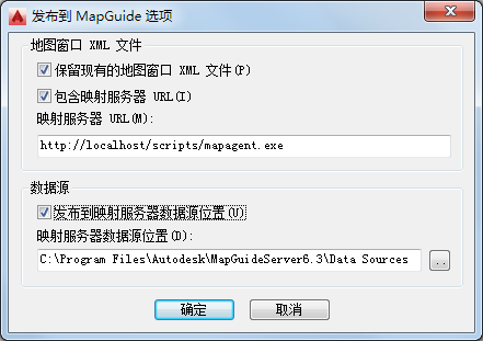

| 如果希望... | 则… |
| 保留现有的地图窗口 XML 文件 | 选择“保留现有的地图窗口 XML 文件”。此选项将防止该位置中的现有 MWX 文件被覆盖。这将允许用户在更新或重新发布基础数据或几何图形时,保留他们对 MWX 文件(辅助数据源表选择内容、图层特性或主题)进行的任何修改。 |
| 包含映射服务器 URL | 选择“包含映射服务器 URL”,然后输入一个服务器地址。 |
| 将数据发布到映射服务器数据源位置 | 选择“发布到映射服务器数据源位置”,然后通过浏览找到所需的位置。 |
根据您的选择集,输出可能需要更长的时间。进度条上会显示输出状态。
