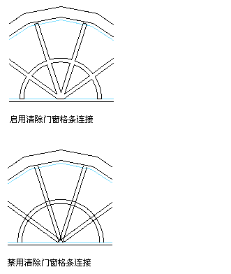

  13. 清除窗格条交点:
    如果希望... 则...
    将窗格条交点转换为角点 在“窗格条”下,选择“清除接头”。
    将所有窗格条转换为一个已清除接头的主体 在“窗格条”下,选择“转换为主体”。
    指定星光窗格条清除接头

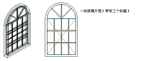

  14. 在“玻璃”下,为“图案”选择“星光”。
  15. 输入“玻璃高”的值,以指定玻璃行在垂直方向上的数量。
  16. 输入“玻璃宽”值,以指定径向的窗格数目。

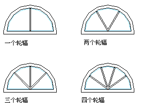

  17. 输入“轮辐”值,以指定弧形窗格条轮辐的数量。
    指定星光窗格条的轮辐数目
