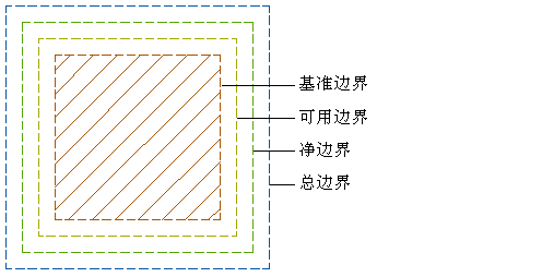

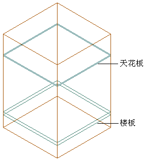

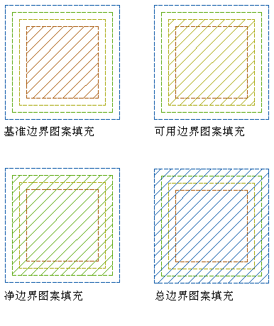

  7. 选择要修改的空间构件,然后修改下列设置:
    • 材质:如果选择了“按材质”,则所有显示设置是从指定材质获得的。无法通过材质设置的构件对应的复选框将会被清除。
    • 可见性
    • 图层
    • 颜色
    • 线型/线宽/线型比例
    • 打印样式
