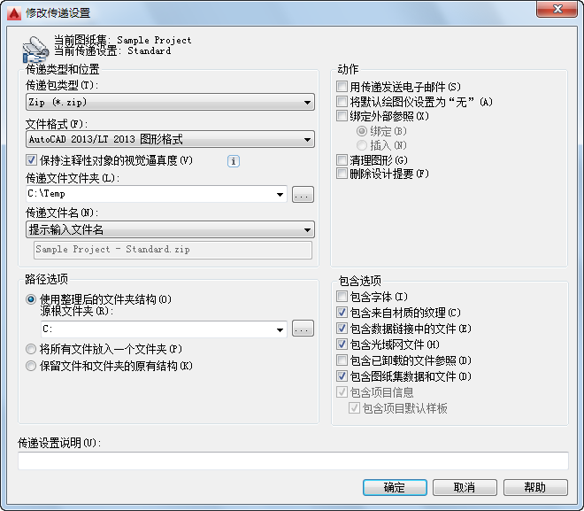

此时将显示“修改传递设置”对话框。
例如,如果选择 ZIP 作为传递包类型,并选择 C:\MyTransfer 作为传递文件夹,则包含项目的 ZIP 文件将放置到 C:\MyTransfer\MyProject.zip。
| 如果希望... | 则... |
| 显示一个标准文件选择对话框,从中可以输入传递包的名称 | 选择“提示输入文件名”。 |
| 使用逻辑默认文件名,如果此文件名已经存在,则覆盖现有的文件名 | 选择“必要时进行替换”。 |
| 使用逻辑默认文件名,如果此文件名已经存在,在文件名末尾添加一个编号 | 选择“必要时输入增量文件名”。 |
| 如果希望... | 则... |
| 复制正在传递的文件的文件夹结构,并使根文件夹成为层次文件夹树中的顶层文件夹 | 选择“使用整理后的文件夹结构”。 注: 如果将传递包保存到 Internet 位置,则此选项不可用。
| 安装传递包时,将所有文件都解压到一个指定的目标文件夹中 | 选择“将所有文件放入一个文件夹”。 危险: 在电子传递项目信息时,不要选择此选项。如果将所有文件都放置在一个文件夹中,项目结构会展平。
| 在传递包中保留所有文件的文件夹结构 | 选择“保留文件和文件夹的原有结构”。 注: 如果将传递包保存到 Internet 位置,则此选项不可用。
如果要传递项目,下列与项目相关的信息始终包含在传递包中:
| 如果希望… | 则... |
| 在传递包中包含关联的字体文件(TXT 和 SHX) | 选择“包含字体”。 注: 由于 TrueType 是专利字体,因此不包含在传递包中。如果将传递包复制到的目标计算机上缺少任何所需的 TrueType 字体,则会替代 FONTALT 系统变量指定的字体。
| 在传递包中包含材质的纹理 | 选择“包含附着到对象或面的材质的纹理”。 |
| 包含由指向传递包的数据链接参照的外部文件 | 选择“包含数据链接中的文件”。 |
| 包含与图形中的光域灯光相关联的光域网文件 | 选择“包含光域网文件”。 |
| 在传递包中包含图纸集数据和文件 (DST) | 选择“包含图纸集数据和文件”。 |

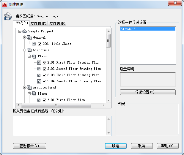

此说明显示在“创建传递”对话框的传递文件设置列表下。您可以选择列表中的任何传递设置以显示其说明。
