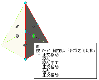

如果选择了自由形式体量元素面夹点,将会显示以下工具提示。
自由形式体量元素面夹点工具提示
在编辑自由形式体量元素的面时有六个可用选项。将显示工具提示,指出哪个选项是当前选项。
