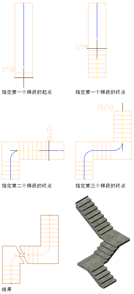

  15. 在绘图区域中,指定楼梯的插入点。
    可以移动或隐藏“特性”选项板,以显示更大的绘图区域。
  16. 指定楼梯的第一个转角或平台的点。
  17. 继续为楼梯指定点。

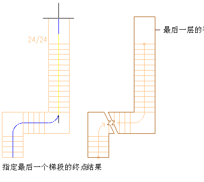

    注: 如果为“末端使用”指定了“平台”,超过末踢板的最后一个楼梯点将决定平台的终点。
    为多向平台楼梯指定终止平台长度
  18. 继续添加楼梯,或按 Enter 键。
