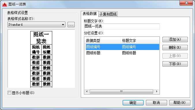

若要创建新的表样式,请单击
已经定义了图纸编号列和图纸标题列,但是可以将其删除。
| 如果希望... | 则... |
| 向图纸列表中添加列 | 单击“添加”。然后,单击“数据类型”项,并选择要显示在列表中的数据。可以选择主题、作者、关键字等。若要修改条目的标题文字,请单击标题文字,输入新文字。 |
| 从图纸列表中删除列 | 选择列表中的相应列,然后单击“删除”。 |
| 重新排列图纸列表中的列 | 选择列表中的所需列,然后单击“上移”或“下移”。列表中最上方的条目将放置在图纸列表中的最左列。下一条条目将作为最左列右侧的下一个列,依此类推。 注: 可以在左侧的查看器中查看图纸列表预览。
选择子集后,将来添加到该子集的所有图纸也都会添加到图纸列表中。

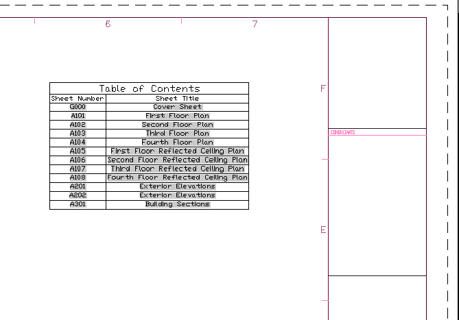

此时图纸列表放置在图纸上。
图纸标题和图纸编号条目会超链接到包含这些图纸的文件。如果按 Ctrl 键并单击图纸标题或图纸编号,将打开关联的图形文件。
封面图纸上的图纸列表
