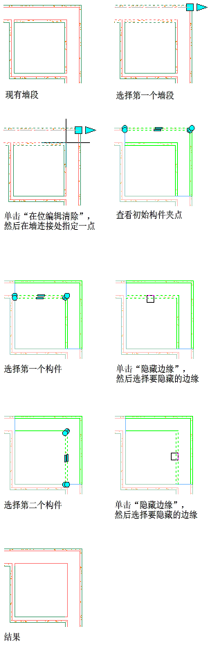

  1. 选择具有要修改的墙交点的墙段。
  2. 依次单击“墙”选项卡 “清除”面板 “在位编辑清除”
    根据墙样式索引,此时会显示第一个墙构件的“顶点”夹点和“边缘”夹点。
  3. 选择包含要隐藏的边缘的构件。
    一次只能隐藏一个构件的边缘。按 Esc 键可以清除选定的构件。
  4. 依次单击“在位编辑”选项卡 “轮廓”面板 “隐藏边缘”
  5. 选择要隐藏的构件边缘。
  6. 退出在位编辑任务:
    如果希望... 则...
    放弃在位编辑任务期间所做的任何修改 依次单击“在位编辑”选项卡 “编辑”面板 “取消”
    保存在位编辑任务期间所做的所有修改 依次单击“在位编辑”选项卡 “编辑”面板 “完成”
    在下面的示例中,为了创建内部角点条件而隐藏了墙板构件边缘。
