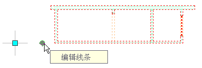

  2. 选择“编辑线条”夹点。
    注: 或者, 依次单击“二维剖面/立面”选项卡 “线条”面板 “编辑”
    “在位编辑: 线条”上下文选项卡出现在功能区中。

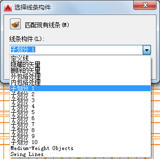

  4. 选择要编辑的线条, 依次单击“在位编辑”“线条”选项卡 “轮廓”面板 “修改构件”
  5. 选择要在其上放置线条的构件。例如,如果您要隐藏线条,请在“线条构件”中选择“删除的矢量”。
    您也可以单击 (匹配现有线条),然后选择立面中您要匹配其显示构件的线条。
  6. 单击“确定”。
