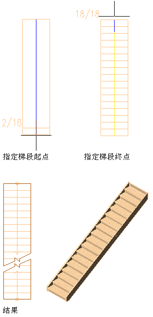

  10. 在绘图区域中,指定楼梯的插入点。
    可以移动或隐藏“特性”选项板,以显示更大的绘图区域。
  11. 指定楼梯的终点。
  12. 继续添加楼梯,或按 Enter 键。
