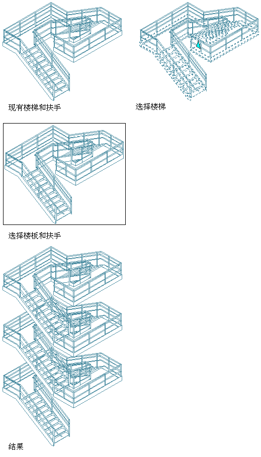

  1. 在构件内部创建楼梯。
  2. 依次单击“常用”选项卡 “构建”面板 “楼梯”下拉菜单 “多层楼梯”
  3. 选择楼梯。
  4. 选择要添加到多层楼梯的楼板或扶手。
    注: 如果选择将楼板包含在多层楼梯中,则该楼板应当位于所选楼梯的顶部。
  5. 在“选择楼层”对话框中,选择多层楼梯要在其上生成楼梯的楼层。
    可以通过单击“包括定位的扶手”来包含定位的扶手,即使未在步骤 3 中选择这些扶手也是如此。
  6. 如果您创建的是 U 形楼梯,则可以选择“调整 U 形楼梯时保持平台位置”,以便在编辑楼梯时保持平台位置不变(而不是保持楼梯的起点不变)。
  7. 单击“确定”。
可通过向所选楼层中添加楼梯来创建多层楼梯。
根据现有的 U 形楼梯梯跑生成多层楼梯
注: 如果楼梯高度不同于楼板之间的高度,则楼梯的高度将发生变化,以便与层高相匹配。
