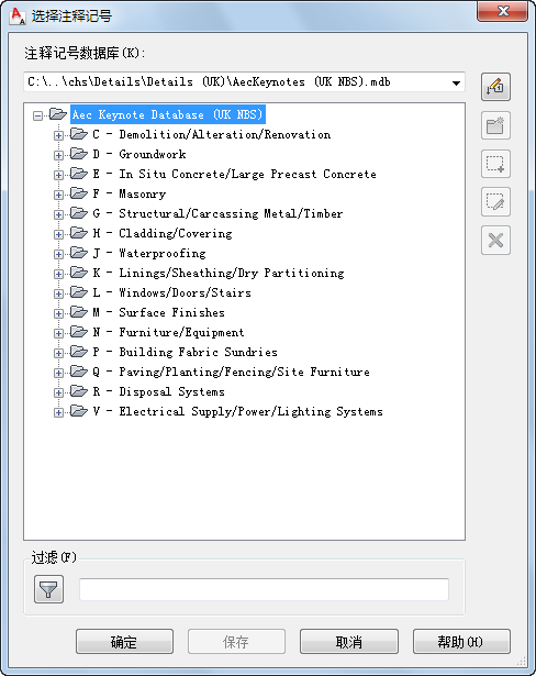

“选择注释记号”对话框提供了注释记号数据库的层次树状视图。可以选择一个要插入到图形中或者要与对象样式关联的注释记号,也可以选择材质定义或详图构件。如果尝试给一个未指定注释记号的对象添加注释记号,则会显示此对话框。也可以从“字段”对话框进行选择,或者从用来为层次对象或其构件指定注释记号的对话框中进行选择。在生成注释记号图例时,可以在插入过程中访问“选择注释记号”对话框,方法是单击鼠标右键,再单击“从数据库”,或者在命令行上输入 d(数据库)。
选择位于对话框顶部的注释记号数据库。AecKeynotes 数据库是注释记号详图构件的默认值,而 AecKeynote-Assemblies 数据库是注释记号层次对象(由多个构件组成的组合)的默认值。
可以展开树状视图中的节点以查找单个构件,也可以在树状视图下方的“过滤”框中键入文字。单击“过滤”按钮、按 Tab 键或 Enter 键都可以展开其名称包含所输入文字的任何节点下面的所有子节点。当某个注释记号亮显时,单击“确定”将完成选择。
