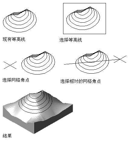

创建“地形”体量元素
  1. 在”体量”工具选项板上,选择“地形”工具。
    或者可以 依次单击“常用”选项卡 “构建”面板 “矩形体”下拉菜单 “覆盖”
  2. 选择表示等高线的多段线或 AEC 多边形,然后按 Enter 键。
  3. 指定是否应在创建地形体量元素之后删除源等高线,然后按 Enter 键。
  4. 指定要生成的网格类型。
    如果希望... 操作
    生成具有用户定义的网格密度和体量元素尺寸的曲面(非三角形曲面) 为“生成规则网格[是/否]”输入 y(是)。
    生成由输入等高线和点定义的曲面(Delaunay 三角形) 为“生成规则网格[是/否]”输入 n(否)。
  5. 如果要生成规则网格,请执行以下步骤:
    • 指定网格的第一个角点。
    • 指定网格的相对角点。
    • 在 X 方向上指定网格细分。
    • 在 Y 方向上指定网格细分。
    • 输入产生的体量元素的基础厚度。
