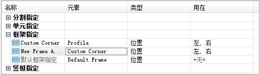

在左窗格中,选择要在其中创建新框架指定的格线。
单击
(新建框架指定)。
新的框架指定将显示在框架指定列表中。
在默认名称上单击鼠标右键,单击“重命名”,然后输入说明性名称。
在“元素”下,选择框架定义。
指定要使用此框架指定的框架侧边。
单击“确定”。
