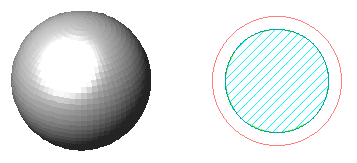

创建球体体量元素的步骤
使用以下步骤可以创建“球体”体量元素。“球体”体量元素的插入点位于其形心。
三维视图和平面图中的“球体”体量元素
