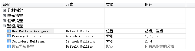

  6. 单击“新建竖梃指定”。
    新的竖梃指定将显示在竖梃指定列表中。
    新的竖梃指定
  7. 选择竖梃指定,单击鼠标右键,然后单击“重命名”,然后输入描述性名称。
