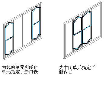

- 使用“位置”可以将内嵌插入到垂直格线的起始、中间或终止单元,或插入到水平格线的底部、中部或顶部单元。如果单元的数量为偶数(4 或大于 4),则“中间”指格线中间的两个单元。如果单元的数量为奇数(3 或大于 3),则“中间”指格线中间的一个单元。
使用位置指定单元指定

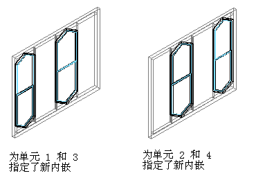

- 根据单元编号,使用“索引”可以将内嵌插入到特定的单元中。单元从起点向终点或从底部向顶部进行编号。例如,键入 1、3、5 则将内嵌放置在第一、第三与第五个单元中。
使用索引指定单元指定
