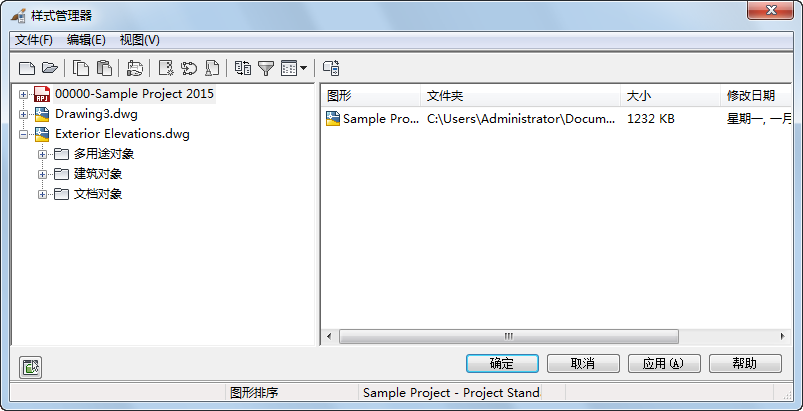

使用以下步骤可修改样式在样式管理器中的排序方式。默认情况下,已打开图形和样板的名称显示在左窗格中的树状视图中。在树状视图中展开一个图形时,该图形中的各个样式将分为 3 种类别:建筑对象、文档对象和多用途对象。如果展开某个类别,各个样式会按照样式类型的字母顺序排列。
按图形排序的样式
若要查看每个图形中属于特定样式类型的样式(例如门样式),可按样式进行排序。样式先按照类别编组,然后按照类型组织,再按照图形进行组织。
按样式类型排序的样式
样式管理器底部的状态栏指示样式是按照图形排序,还是按照样式类型排序。
切换样式在样式管理器中的排序方式
 默认情况下,样式按照图形排序。
 可按样式类型对样式排序。
 可按样式类型对样式排序。 也可以在样式管理器的菜单栏上,单击“视图”菜单  “资源管理器”
“资源管理器” “按样式”。
“按样式”。
