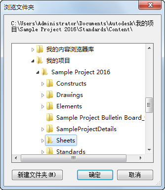

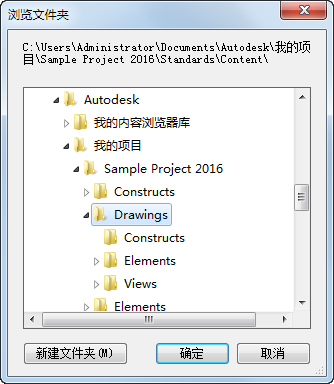

如果要指定顶层类别文件夹(“构件”、“元素”、“视图”和“图纸”)的备用位置,最佳做法是启动一个新项目。首先在 Windows 资源管理器中组织项目结构,使类别位于 APJ 文件所在的根文件夹中。例如,可以将项目的结构组织为在名为“图形”的类别下包含“构件”、“元素”、“视图”和“图纸”。
项目结构中的顶层类别
这些顶层类别可以指向唯一的文件夹,但不能在树状结构中互为子代/父代。如果要修改类别在现有项目中的位置,请在 Windows 资源管理器中创建新类别,将旧类别中的文件移到 Windows 资源管理器中的新类别,然后再重定向该类别。
位于项目文件夹外部的顶层类别
