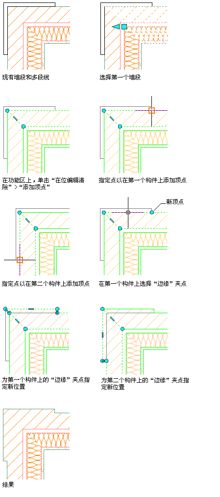

    在下面的示例中,先为构件添加新顶点,然后使用“边缘”夹点修改砖饰面角点条件。
