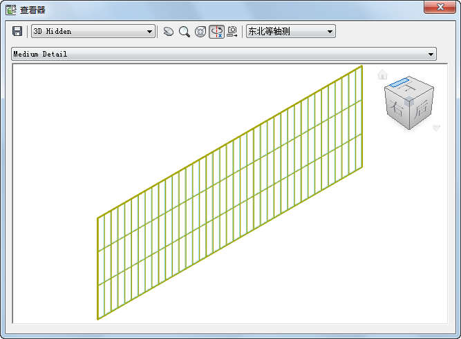

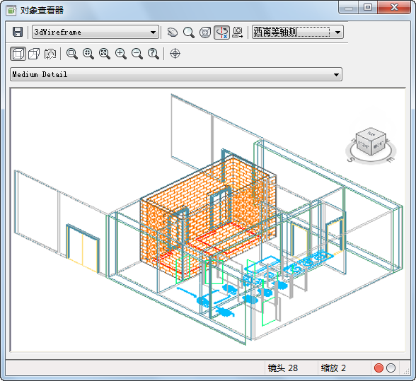

通过对象查看器,可以使用不同的视觉样式、视图方向和显示配置预览图形中的对象,而无需修改绘图区域中的显示。
可以从软件的不同位置启动对象查看器。对象查看器的位置不同,查看和导航选项也会随之改变。例如,如果使用对象查看器预览绘图区域中的对象,将显示一个指南针。如果使用对象查看器预览样式管理器中的样式,则不显示指南针,因为样式并非 WCS 或 UCS 中的对象。
可以在绘图区域中选择一个或多个对象,然后在对象查看器中预览。
。  查找
可以在随样式管理器提供的对象查看器(浮动查看器)中预览要创建的样式的效果。
。  查找 或者,单击
 按钮(内置编辑切换)显示嵌入在样式管理器中的对象查看器。

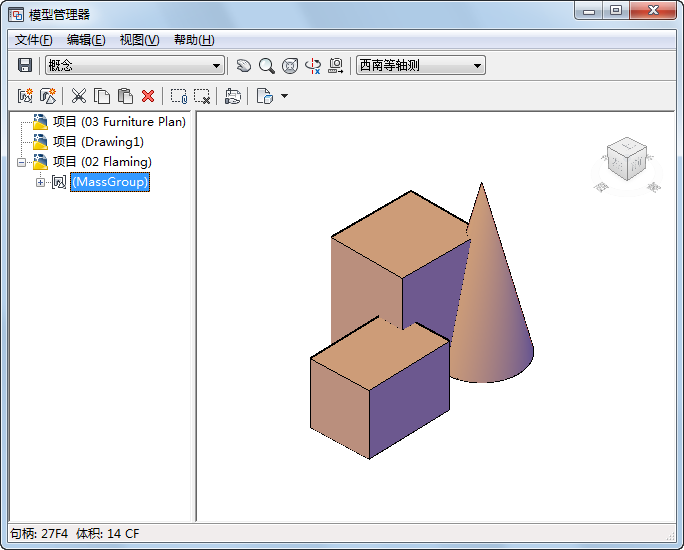

“模型管理器”是可用于创建、查看与操控体量元素和体量编组的窗口。模型管理器使用对象查看器,使您可以预览执行的体量元素和体量编组操作。

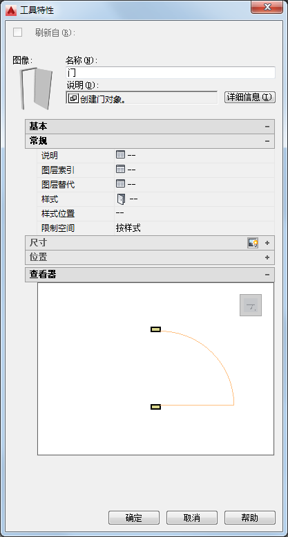

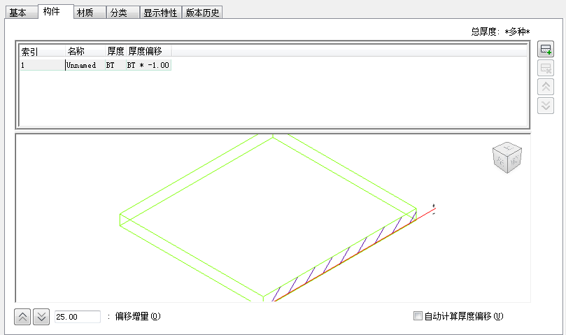

对象查看器中嵌入了许多个对话框,以便于您预览样式构件、定义或工具。请参见下面几个关于嵌入式对象查看器的示例。
屋顶板样式选项卡中的嵌入式对象查看器
工具特性中的嵌入式对象查看器
