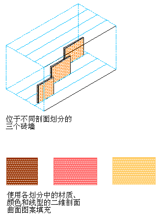

当您在样式中创建子划分时,通常希望将这些子划分中的对象与其他子划分从视觉上加以区分。将材质指定给对象时,可以设置二维剖面样式,使其使用来自材质的填充图案,但使用来自子划分显示特性的颜色和线型。
带有颜色指定的剖面子划分曲面图案填充
