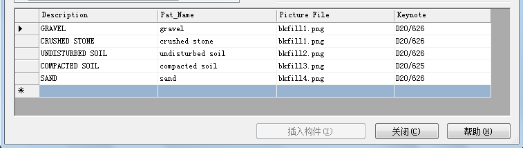

  5. 如果需要,滚动到表的底部,然后在第一列中有星号的空白行内的任意位置单击,
    选中该行。
  6. 根据需要在该行的单元格中输入文字。

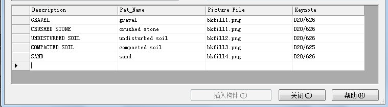

    开始编辑单元格时,第一列中将显示一个编辑符号,在该行下面又会出现一个空行。
    注: 不能直接编辑 Keynote 列。若要编辑该列,可在单元格中单击鼠标右键,然后单击“编辑”打开“选择注释记号”对话框。
