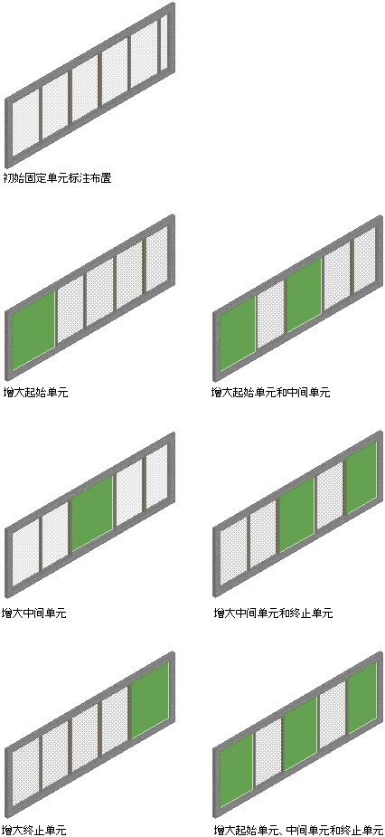

可通过指定起始、中间或结束单元或这些单元的组合来自动调整格线分割,从而扩展单元。每个单元的尺寸取决于您指定的单元组合。下图显示了样例门窗组合的所有可能的单元扩展组合,单元以绿色高亮显示。
